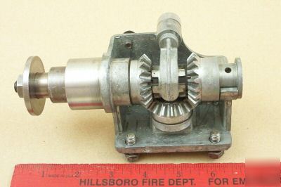

Na przykład coś takiego:
[Obrazek: roadstercycle-reverse-gearbox.jpg]
[Obrazek: Atlas-10-lathe-forward-reverse-gearbox-g...tpix-1.jpg]
Może macie jakieś pomysły jak zdobyć taką skrzynkę lub może od czegoś dopasować? Może jakaś maszyna rolnicza ma w sobie taką przekładnię?
